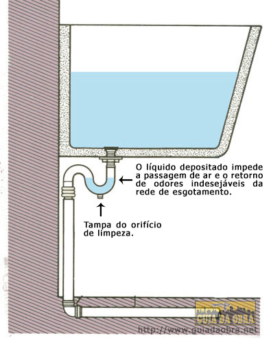

O objetivo da utilização de sifão em um encanamento de esgotamento é impedir o retorno de odores indesejáveis (mau cheiro), geralmente por estarem ligados direta ou indiretamente à rede de esgotos. Pequenos insetos como baratas também podem ser impedidos de voltar pelo encanamento de esgoto através da aplicação de sifões.
Como funciona?

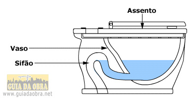

Normalmente o sifão tem o formato de "S" ou "T" e fundamentalmente deve existir um depósito de líquidos mais baixo do que a saída para impedir a passagem do ar.
Exemplos de sifões e suas aplicações mais comuns:
  1. Sifão de vaso sanitário:
  2. Sifão de tanques de lavar roupas:

  • Sempre que a vazão da água se tornar reduzida, verifique se não há obstrução no sifão pela acúmulo de sujeira. Para isto, alguns sifões possuem uma tampa de limpeza para fácil manutenção.
  • Ralos sifonados ou sifões pouco utilizados, ocasionalmente, podem secar e assim deixar o mau cheiro sair. Nestes casos, recomenda-se apenas encher com água regularmente o ralo sifonado ou sifão sempre que isto acontecer.
