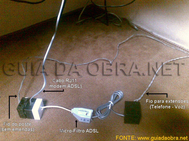

Atualizando:
Quanto ao tipo do fio ainda não sei... creio que fio de cobre seja melhor que qualquer outro, e quanto maior a bitola, melhor também.
A fiação deve vir sem emendas direto do poste à tomada do modem. E daí partir para as demais extensões.
Pode-se colocar o filtro ADSL antes das extensões, usando apenas um filtro para todos os aparelhos de telefone (voz). Ou um filtro ADSL antes de cada aparelho.
Sobre a ligação, veja a imagem anexa a esta mensagem.
Aqui não mostramos os famosos Splitters que exercem a função de dividir a linha telefônica em duas. Uma saída você liga o modem (dados) e outra o telefone (voz).
Não recomendamos pois tivemos resultados problemáticos quanto a estabilidade usando Splitters.
Para ver um esquema completo para ligação de telefone e internet... acesse: http://www.portaladsl.com.br/portaladsl ... d_237.html
Abraços.
