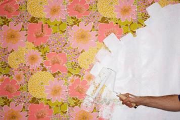

Se você está pensando em renovar o visual através de uma nova cor pintando seu quarto ou cômodo que possui papel de parede, saiba que você não pode pintar diretamente sobre o papel de parede.
Neste caso, você terá duas opções para escolher:
  • Aplicar massa acrílica sobre o papel e somente após a secagem pintar da cor de sua preferência. Neste procedimento, a desvantagem é a possibilidade de a parede apresentar falhas na pintura;
  • Remover todo o papel de parede e aplicar massa acrílica antes de pintar a parede. Apesar de mais trabalhosa, é a opção mais segura pois a superfície da parede ficará uniforme e dificilmente haverá risco de surgirem manchas.
