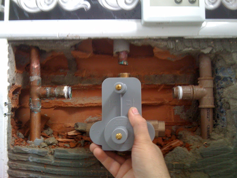

Prezados, É impressionante como quase ninguém conhece este registro, mesmo estando a mais de 10 anos no mercado. É um registro especial da DECA, chamado DECATERM:
http://www.deca.com.br/port/produtos/in ... 131&qual=1
Custa em torno de 660 reais: http://www.praobra.com.br/index.asp?sec ... =41&id=429
Este dispositivo, é um misturador de água automático. Entra água fria de um lado, água quente de outro, e ele faz a mistura automáticamente, para obter a temperatura ajustada. Ao contrário dos misturadores convencionais, tem apenas um registro para controlar o volume de água, e um botão de ajuste de temperatura. O botão de temperatura tem uma trava a 38 graus, que impede que uma criança se queime, ao tomar banho. O mais curioso deste dispositivo, é que ele é perfeito! Contudo, nenhum arquiteto, engenheiro, decorador ou bombeiro que conversei, nunca se quer houviu falar. E veja que estamos em um país tropical, onde o aquecimento solar é forte no mercado! E como já vi torneiras simples sendo vendida a mais de 2 mil reais, pela sofisticação deste dispositivo, achei 660 reais um ótimo preço. Mais barato que muita válvula monocomando... É incrível também saber que ele é um dispositivo totalmente mecânico, não é elétrico nem eletrônico, e que apesar disto se auto reajusta para uma variação brusca de 70 graus em apenas 1 segundo! Chega de passar a metade do banho, tentando acertar a temperatura da água!!!! Tenho intalado o misturador automático DECATERM e um chuveiro digital KDT:
http://kdt.com.br/duchadigitald/b2.php
É a combinação ideal, pois aqui no prédio a água quente demora uns 3 minutos para chegar. Programo tanto no misturador, como no chuveiro a temperatura de 38 graus. Enquanto a água quente não chega, o chuveiro aquece a água a exatos 38 graus. À medida que a temperatura da quente vai subindo, gasta cada vez menos energia, até que a temperatura atinja 38 graus e o chuveiro não gasta mais energia. É bem confortável, por ter sempre a mesma temperatura desde o início do banho até o final, em qualquer volume de água, e sem ter que esperar... Para quem animar com os custos, acho um super negócio. Testado e aprovado! Nos Estados Unidos, este tipo de dispositivo é super comum. Mas é totalmente desconhecido no Brasil. Ao menos na minha região...

A única resalva, é que o DECATERM não funciona para aquecedores de passagem. Contudo, o técnico da loja informou que ser for de chama modulante, funciona... Aí eu já não sei.
Outro fator, é a pressão mínima pra funcionamento de 4MCA (métros de coluna de água). Ou seja, a caixa de água tem que estar no mínimo a 4 metros de altura...

Descobri o concorrente direto do DECATERM. É o Temperfix da Fabrimar:
http://www.fabrimar.com.br/produto_sele ... ra%20banho
É cerca de 100 reais mais barato que o DECATERM. Mas o princípio de funcionamento é o mesmo.
As desvantagens diretas aparente, são que não existe graduação numérica e nem trava de segurança em 38 graus...

Encontrei este outro misturador automático de água quente / fria, mas sinceramente... Achei a idéia muito mais complexa, para trazer o mesmo resultado... Este, é eletrônico...
http://www.ygs.com.br/mha/
Instalação
A instalação do MISTURADOR AUTOMÁTICO* é feita de forma convencional dentro da área de hidráulica (entradas e saídas com conexões 3/4). O aparelho foi projetado para ser embutido no alto próximo ao chuveiro, porém nada impede de instalá-lo na laje, dentro do forro. O controlador de seleção de temperatura, poderá ser colocado no local mais apropriado para o usuário também próximo ao chuveiro.
Benefícios
  • NÃO DEPENDE DE PRESSÃO INICIAL PARA UTILIZAÇÃO;
  • ATENDE SIMULTANEAMENTE DOIS PONTOS AO MESMO TEMPO (Ex.: dois chuveiros, chuveiro e o lavatório (pia), ducha higiênica e banheira, chuveiro e ducha higiênica, etc);
  • Economia comprovada: menos conexões, canos, registros (torneiras), serviços de cortes em paredes e mão-de-obra;
  • O único automático do mercado com excelente custo-benefício;
  • Sem oscilação de temperatura; · Não há desperdício de água;
  • Trabalha com pressão de até 25 mca (metros de coluna de água);
  • Pode ser usado em residências, hotéis / motéis, pousadas, hospitais, restaurantes, academias, entre outros, e é ideal para banheiros e pias de cozinha.
