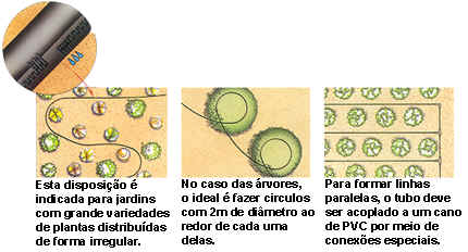

O desenho abaixo mostra as possibilidades de uso do tubogotejador.
sistemas de irrigacao.jpg (18.79 KiB) Exibido 241 vezes
