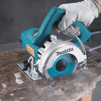

Serra Mármore Makita 4100NH2 para cortes a seco e a úmido.
Para quem trabalha com corte de materiais de alta dureza como mármores, porcelanatos, cerâmicas, concreto, tijolos, e pedras ornamentais em geral a Serra Mármore Makita 4100NH2 é a ferramenta ideal para um bom trabalho de acabamento.
A Serra Mármore a Seco Makita 4100NH2 pode ser utilizada a seco sem problemas, mas também permite operações de corte a úmido, pois vem com dispositivo opcional para instalar mangueira de água para irrigação no local do corte junto ao disco. Além disso, pode utilizar discos diamantados ou discos côncavos e faz cortes inclinados, tendo regulagem de inclinação para o disco entre 90 e 45 graus em relação à base de apoio.
Potente e de alta performance, a Serra Mármore Makita 4100NH2 é fácil de usar, ergonômica e pesando apenas 3Kg, além de ser um aparelho seguro e bastante operacional, vem com um dispositivo guia regulável para ajustar a profundidade do corte. A empunhadura tem revestimento antiderrapante, e o botão de bloqueio perto do gatilho permite que o disco de corte funcione continuamente, destravando apenas quando o gatilho é pressionado novamente. O cabo elétrico com 2,5m de comprimento possibilita um amplo espaço para movimentação do operador da serra.

Para obter maiores informações sobre a Serra Mármore Makita 4100NH2 acesse o site oficial da Makita.Características e Especificações Técnicas da Makita 4100NH2
Corte inclinado em até 45 graus.
Motor potente para trabalhos pesados.
Pode utilizar disco diamantado de até 125 mm e disco concavo.
Potência: 1.450W
Capacidades:
- a 0 graus: 32,5mm
- a 45 graus: 21,5mm
Diâmetro do disco 125mm
Rotações por minuto (rpm): 12.000
Dimensões(C x L x A): 238 x 211 x 169mm
Peso: 3kg
Cabo de Energia: 2,5m
