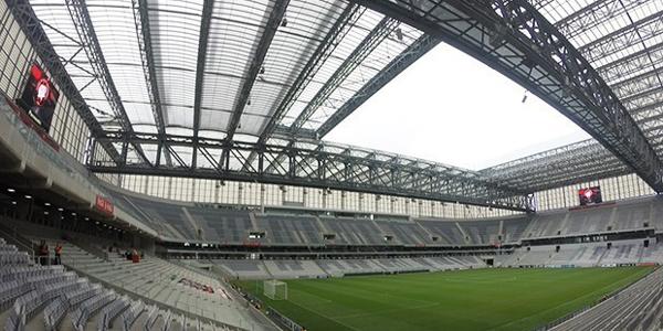

Com esse aumento de interesse, uma evolução nos sistemas de tetos retráteis surgiu com muita força no mercado. Esta dissertação diz respeito ao desenvolvimento de conceitos para sistemas de teto retrátil. Uma revisão é realizada para estabelecer o atual estado da arte do design do teto retrátil. (confira as normas aqui) http://abnt.org.br/
Uma segunda revisão de estruturas implantáveis é usada para identificar uma estrutura retrátil adequada para desenvolvimento posterior. A estrutura escolhida é formada por um anel bidimensional de elementos de barra pantográficos interligados através de simples dobradiças de revoluções.
