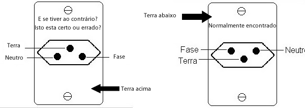

Olá. sou novo no fórum e estou com uma dúvida muito cruel?Segundo o novo padrão, a fase deve ficar no lado esquerdo da tomada, o terra fica mais abaixo em diagonal e o neutro fica a direita em diagonal para cima, formando basicamente uma letra "V".Isto se o terra ficar abaixo.
E se o terra ficar acima, com formato de piramide?Se deve inverter a polaridade.Fase a direita, terra no centro acima e o neutro a esquerda?
Veja a imagem abaixo, o que esta certo, o que esta errrado ou os dois estão certos?
Caso a figura a esquerda esteja errado, como procedo?
Dúvida na polarização no padrão de tomadas

Normalmente na própria tomada vem a indicação de um N para o pino onde deve-se ligar o neutro.
