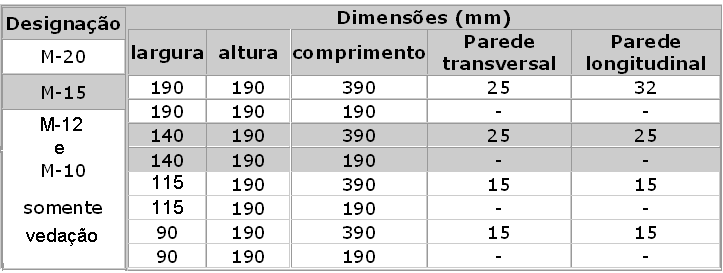

A norma brasileira faz uma designação dos blocos tomando como base a largura, por exemplo M-10, M-12, M-15 e M-20, referindo-se às larguras 9, 11,5, 14 e 19 cm, respectivamente (ver tabela abaixo).
As dimensões padronizadas dos blocos admitem tolerâncias de + 2mm para a largura e + 3mm para a altura e comprimento.

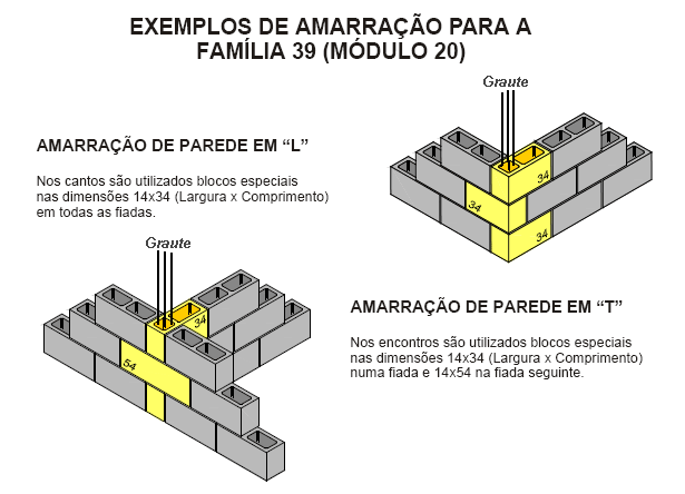

A familia 39, designada por M15, possui as dimensões modular do comprimento (20cm), diferente da largura (15cm). Tal diferença exige a introdução de blocos complementares com o objetivo de restabelecer a modulação nos encontros das paredes: o 14x19x34, para a amarração nos cantos, e o 14x19x54, para amarrações em “T“.

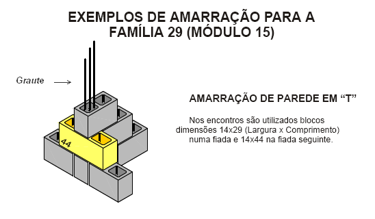

Apesar de seu comprimento ainda não constar nas dimensões padronizadas da norma de blocos estruturais, existe no mercado a “familia 29“, que se enquadra na designação M-15, presente nos blocos de vedação.
Os elementos que a compõem são o 14x19x29, 14x19x14, e 14x19x44. Observa-se que a familia 29 possui dimensão modular no comprimento igual a da largura (15 cm), não necessitando de bloco complementar para as amarrações nos cantos.

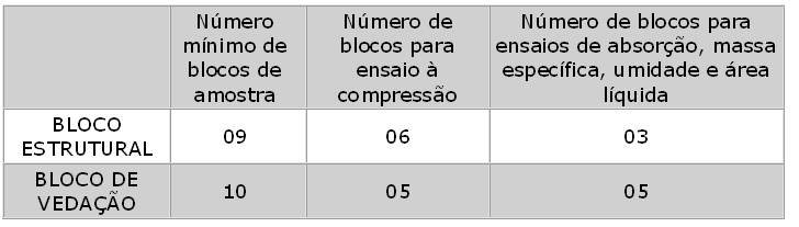

No canteiro de obras, assim que os blocos são recebidos, devem ser separadas amostras para cada lote, para que sejam encaminhadas a um laboratório e ensaiadas. É importante que as amostras sejam coletadas aleatoriamente, representando as características do lote, seguindo as quantidades estabelecidas pela NBR 6136/94, tabela 6, e NBR 7173/82, itens 6.1 e 6.2 (veja Tabela).
As amostras coletadas serão marcadas identificando a data da coleta e o lote e posteriormente, enviadas a um laboratório para os ensaios.

Utilizar a família 29 é projetar usando unidade modular 15 e múltiplos de 15, onde 15 é a medida do bloco de 14cm, mais 1 cm de espessura das juntas. No caso da família 29, os blocos têm sempre 14cm de largura. Ou seja, o comprimento dos blocos é sempre múltiplo da largura, o que evita o uso dos elementos compensadores, salvo para ajuste de vãos de esquadrias.
A família 39 é composta de três elementos básicos: o bloco B39 (39x19 cm) e largura variável; o bloco B19 (19x19 cm) e largura variável e o bloco B34 (34x19 cm) e largura variável e o bloco B54 (54x19cm) e largura variável. Utilizar a família 39 significa projetar usando a unidade modular 20 e múltiplos de 20, onde é a medida do bloco de 19cm, mais 1 cm de espessura das juntas. No caso da família 39, os blocos podem ter largura de 14cm e 19cm.
