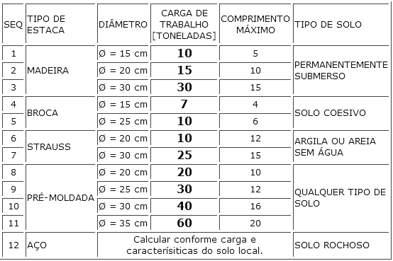

Capacidade de Carga das Estacas mais Comuns...
Discussão de assuntos relacionados às fundações (estacas, sapatas, baldrames, etc) e à Geotecnia (mecânica dos solos, mecânica das rochas, engenharia geotécnica, entre outras).
