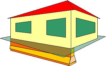

SAPATA CORRIDA
A sapata corrida é contínua, isto é, percorre todo o comprimento da parede.
A vantagem da sapata corrida é que ela pode ser confeccionada em alvenaria e não necessita de vigas e pilares para a sustenção do peso da parede e do telhado.
Veja quanto uma sapata corrida aguenta em função do tipo de solo botao.jpg (1310 bytes)

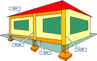

A sapata simples é pontual, isto é, localiza-se em pontos determinados da parede.
SAPATA SIMPLES
A desvantagem da sapata simples é que ela necessita de vigas e pilares para fazer a distribuição e a concentração do peso da parede e do telhado.
