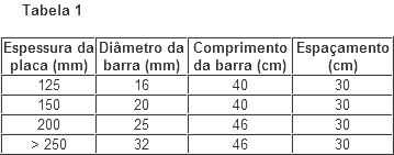

Dimensionamento das barras de transferência
As barras de transferência têm o seu desempenho ditado por dois parâmetros principais: o espaçamento e o diâmetro das barras. Secundariamente, é função também da abertura da junta (Yoder & Witczak, 1975). É prática comum o emprego do espaçamento fixo, geralmente 30cm, e diâmetro conforme a espessura do piso (Rodrigues & Cassaro, 1998).
A tabela 1 permite que o diâmetro da barra seja adotado com relativa facilidade. Entretanto, deve-se lembrar que o seu estabelecimento foi feito com base em pisos e pavimentos de concreto simples, isto é, aqueles em que os esforços atuantes são resistidos apenas pela resistência à tração na flexão do concreto.
