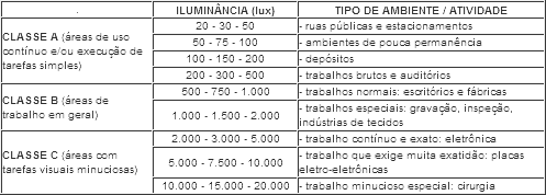

De acordo com as normas da ABNT, cada ambiente requer um determinado nível de iluminância (E) ideal, estabelecido de acordo com as atividades a serem ali desenvolvidas, segundo a tabela abaixo:

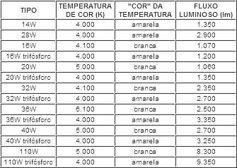

A tabela abaixo mostra essas características das lâmpadas fluorescentes mais usuais:
