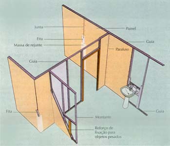

As placas de gesso acartonado substituem alvenarias e argamassas de revestimento em uma única operação, permitindo a fácil instalação dos dutos de água, energia e dados. O sistema consiste, basicamente, em uma estrutura interna que suporta painel de gesso, formando paredes mais ou menos espessas que podem, inclusive, ser curvas. Assim, aplicam-se a divisórias ou acabamentos internos, em ambientes diversos, como cinemas, hospitais, hotéis e banheiros.
gesso acartonado1.jpg (21.13 KiB) Exibido 226 vezes
Para se obter os melhores resultados, o ideal, quando se pensa em construção seca com gesso, é que, em primeiro lugar, tudo seja planejado cuidadosamente, especificando-se os pontos de instalação de prateleiras, peças sanitárias, pontos de água e de energia, sem improvisações. Em segundo lugar, é recomendável utilizar o sistema completo para que ele realmente traga benefícios. "O ideal é que a arquitetura parta junto com a solução tecnológica", comenta o arquiteto Henrique Cambiaghi.

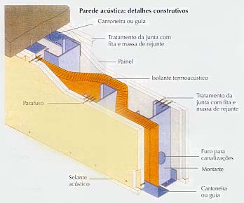

A partir daí, há uma solução para cada projeto. Montada a estrutura principal, pode-se colocar uma ou mais placas, fazer tratamento acústico ou térmico, adicionar reforços necessários para sustentar armários ou pias, verificar onde serão usadas paredes especiais para umidade ou resistência ao fogo. Terminada a montagem, a superfície resultante é uniforme, com aparência monolítica, e aceita qualquer tipo de revestimento: pintura, colagem, cerâmica, pastilhas e até mesmo pedras, como mármores. Para a isolação acústica são usadas várias placas com os seus vazios preenchidos com lã mineral . Por fim, para a fixação dos painéis, cada fabricante disponibiliza de um sistema de buchas e parafusos específico, incluindo pontos de ancoragem de cargas, que suportam até 30kg por ponto fixo.

Existem diversos tipos de chapas: normal, resistentes à umidade e ao fogo. As placas resistentes à umidade são tratadas com produtos hidrofugantes, como o silicone. Já as resistentes ao fogo possuem aditivos para retardar a liberação de água da chapa, evitando o colapso da peça. Espessuras, larguras e resistências podem ser ajustadas de acordo com o projeto. Pode-se aumentar o número de placas, elevando a resistência mecânica e ao fogo e melhorando a isolação acústica. Um bom exemplo são as divisórias de cinema, que usam três placas de cada lado e tratamento acústico especial. No caso de hospitais, por exemplo, há necessidade de um vão maior entre as placas para acomodar os equipamentos específicos. E existem, também, sistemas concebidos para isolar salas de raios X. Cada projeto é um caso a ser analisado e, para todo caso, há uma solução.
