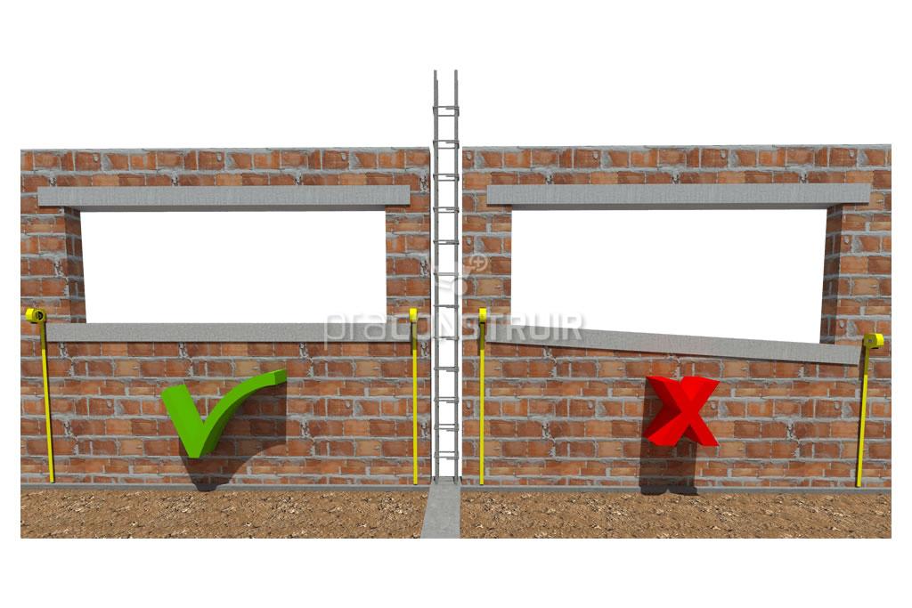

Caro amigo, eu não vejo problemas em realizar o preenchimento sobre a contra verga, somente acho importante verificar qual o tipo de material será utilizado para este preenchimento sobre a contra verga.NildoSilva escreveu: ↑04 de Setembro de 2019 às 14:37Por gentileza, alguém poderia me esclarecer uma dúvida sobre o preenchimento em vergas e contra vergas?
Minha obra está em andamento e as contra vergas foram feitas pra janelas com peitoril de 1,0 m e decidi fazer uma mudança para peitoril de 1,10 m.
Posso preencher os 0,10m (10cm) em cima da contra verga e colocar as janelas?
Lembrando que você deve tomar cuidado para não deixar a janela torta na hora deste preenchimento, realizando as medições das alturas como na imagem.
