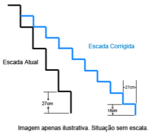

Caro Haroldo, sinceramente? O ideal seria demolir a escada e refazer da forma correta.
Uma alternativa, mais econômica, porém menos indicada, seria aproveitar a escada atual como "base" ou fundo e criar novos degraus sobre ela, no entanto, obrigatoriamente utilizando mais espaço, ou seja, deixando-a necessariamente mais longa.
Para te dar um exemplo, veja:
Perceba que será necessário mais espaço devido ao comprimento da escada aumentar. O padrão dos degraus para uma escada confortável é 18x27, ou seja, 18cm de altura e 27cm de comprimento (pisada).
Lembre-se que esta alternativa, é para economizar tempo e dinheiro evitando a demolição da escada com problema. A nova escada será mais pesada e a estrutura atual deverá suportar tal carga.
Espero ter ajudado.
Abraço!

Re: Corrigir altura dos degraus da escada
Prezad Haroldo,
Há também a preocupação estética. Se preencher este espaço entre a escada errada e a nova, vai ficar bastante feio. Sugiro mesmo é demolir a errada e refazer outra obedecendo as medidas corretas. Implementei o desenho do Leandro lembrando da altura de passagem entre a escada e a laje, a qual deve ser preferencialmente 2,10m(altura de porta). Mas o ideal mesmo é se pudéssemos ver as plantas baixas do pavimento térreo e do superior com suas respectivas medidas e estruturas.
Boa sorte!
Boa sorte!
Bom dia.
O padrão de escadas são 18cm de altura dos degraus por 30cm de pisada, mas o que vai determinar isto é o espaço que tem para colocação da escada e o tamanho da abertura do vão. Para uma escada reta com degraus de 30cm por 2,70 de altura precisariam 14 degraus, multiplicando por 0,30cm precisa de 4,20 linear fora o espaço de entrada da escada que é no minimo 0,80cm indo então para 5,00 linear. e o vão da escada precisa ter no mínimo 3,30 para não bater a cabeça.
