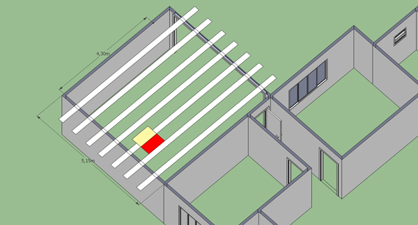

Preciso de uma ajuda, fiz uma laje com 5mx4m, as vigotas vencem o vão de 4m de ambos os lados para beiral de 0,80cm dos dois lados. Foi deixado 3 lajotas de abertura para alçapão, pois estou achando que ficou muito estreito e gostaria de aumentar, fazer um quadrado mesmo, porém teria que cortar a vigota, existe algum problema em fazer isto? No anexo exemplifico bem o que estou pensando em fazer, em vermelho atual, em amarelo o que pretendo fazer.
Na laje foi utilizado tela de ferro para laje e concreto usinado com 5cm de espessura, faz 60 dias que foi feita a laje.
Aminha preocupação é se estaria comprometendo a estrutura da laje em fazer isto...

Caro amigo, a pate superior será usada para o q? se for apenas forro pode executar sem problemas.
