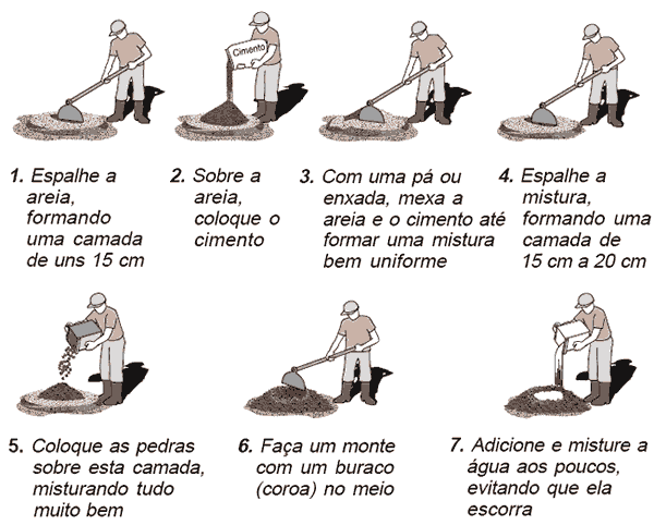

CONCRETO MISTURADO A MÃO
Ferramentas: Enxada, pá, carrinho de mão, betoneira, lata de 18 litros e colher de pedreiro. Observações importantes:

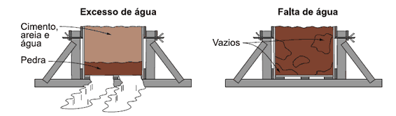

  • Excesso de água diminui a resistência do concreto;
  • Falta de água deixa o concreto cheio de buracos.

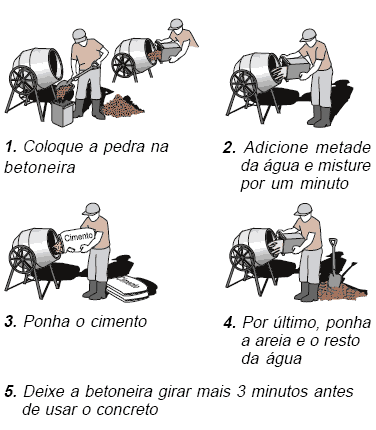

CONCRETO MISTURADO COM BETONEIRA
A betoneira deve ser limpa antes de ser usada (livre de pó, água suja, restos da última utilização). Os materiais devem ser colocados com a betoneira girando e no menor espaço de tempo possível.
