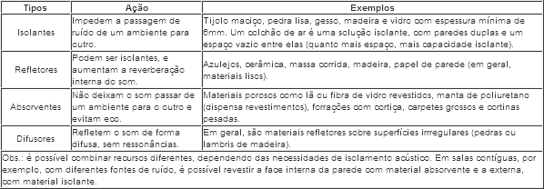

O quadro abaixo, sem pretender estabelecer regras inquestionáveis, busca apresntar os principais tipos e materiais passíveis de ser utilizados e suas características:
Fonte: Revista Arquitetura & Construção - jul/93.
