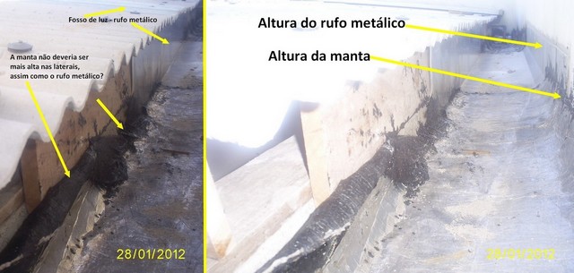

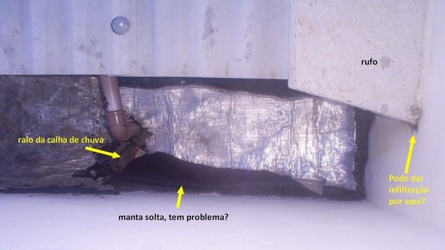

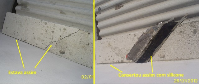

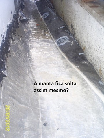

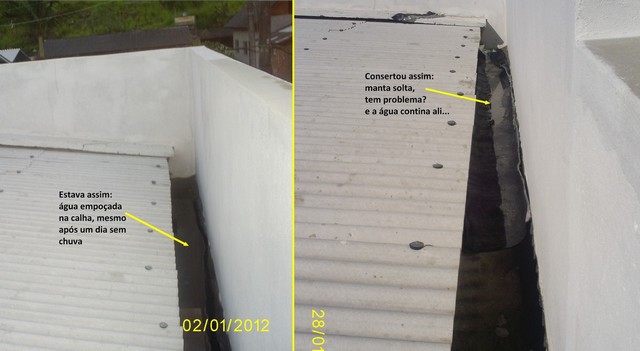

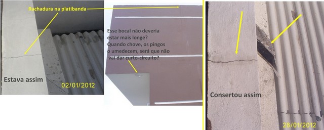

Contratei uma empreiteira para fazer minha casa há pouco tempo, e o telhado apresentou alguns probleminhas e passou água para a laje, e pingou dentro de casa.
Eu não entendo nada de obra, mas achei meio esquisita a forma como foi consertado, será que poderiam dar opinião se o trabalho está certinho?

Boa noite, foi mal executada sua reforma, a manta asfáltica é "esquentada" e "colada", nunca pode ficar solta igual ficou nas fotos que você enviou.
Quando se aplica manta asfáltica geralmente a pessoa que vai aplicar vem com um maçarico que "derrete" a parte de trás da manta e fazendo ela colar na superfície onde vai ser aplicada, nas fotos elas estão soltas e com certeza iria passar água para sua laje. Você pode contratar um engenheiro e fazer um laudo sobre as patologias do seu telhado e entrar com uma ação com a empreiteira que realizou o serviço.
