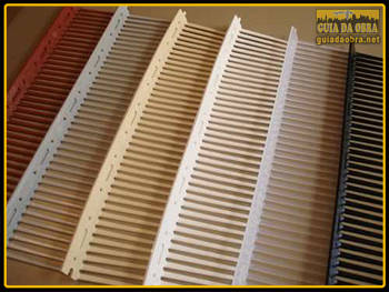

Passarinheira universal disponível em várias cores

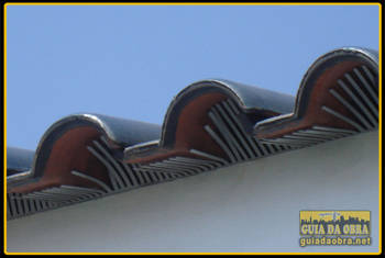

Passarinheira universal fixada embaixo das telhas, mas que também poderia ser fixada no próprio beiral, ficando a mostra, de forma não tão bonita, mas funcional.

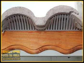

Passarinheira universal fixada em tabeira, uma ótima opção quanto a praticidade e beleza.
